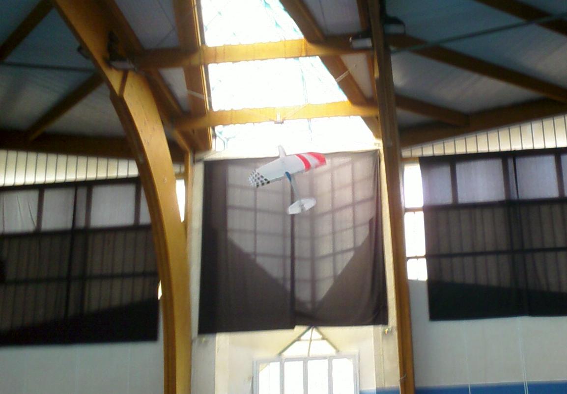

salut phil alors c'est quoi le probleme de ta banane??????
pour les haubans les photos son la Arrow
tu commece a l'extremiter de ton aile
<a href="https://servimg.com/image_preview.php?i=3&u=11749555" target="_blank" ><img src="https://i.servimg.com/u/f13/11/74/95/55/dsc02711.jpg" border="0" alt="Image hébergée par servimg.com" /></a>
tu retourne a ton fuso
<a href="https://servimg.com/image_preview.php?i=4&u=11749555" target="_blank" ><img src="https://i.servimg.com/u/f13/11/74/95/55/dsc02712.jpg" border="0" alt="Image hébergée par servimg.com" /></a>
tu pace de l'autre cote de ton fuso
<a href="https://servimg.com/image_preview.php?i=5&u=11749555" target="_blank" ><img src="https://i.servimg.com/u/f13/11/74/95/55/dsc02713.jpg" border="0" alt="Image hébergée par servimg.com" /></a>
tu rejoin ton autre extremiter de ton aile
<a href="https://servimg.com/image_preview.php?i=6&u=11749555" target="_blank" ><img src="https://i.servimg.com/u/f13/11/74/95/55/dsc02714.jpg" border="0" alt="Image hébergée par servimg.com" /></a>
et il faut garder de la longueur de nylon pour pouvoir tandre les 4 brins simultanement de façon a avoir les 2 ailes bien perpendiculaire au fuso (petite technique scotcher les brins sur les ailes pour maintenir tendu durant le collage)
<a href="https://servimg.com/image_preview.php?i=7&u=11749555" target="_blank" ><img src="https://i.servimg.com/u/f13/11/74/95/55/dsc02715.jpg" border="0" alt="Image hébergée par servimg.com" /></a>
lors de mon premier vol avec en salle pour reprendre la sitation d'un des menbre du club(il est tellement stresser que l'on ni passerai pas une feuille de papier cigarette) lol!
mais sa c'est bien passer, apres petite seance de chasse avec des polyclub pour se détendre pirat

Allez pour alimenter un peu le topic une photo du fascination de Philaero (désolé qualité téléphone) :
FASCINATION F3P (Plan Gratuit) - Page 7 Fascination-philaero
