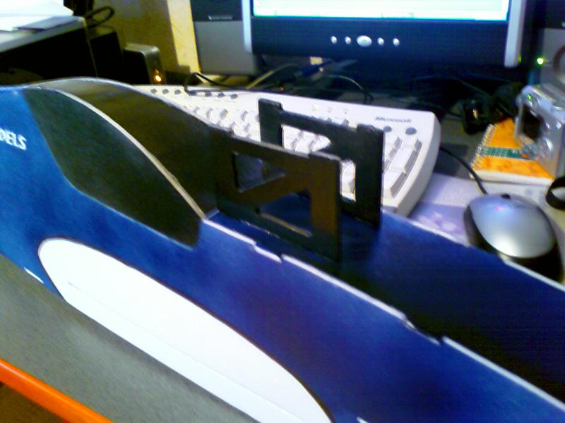

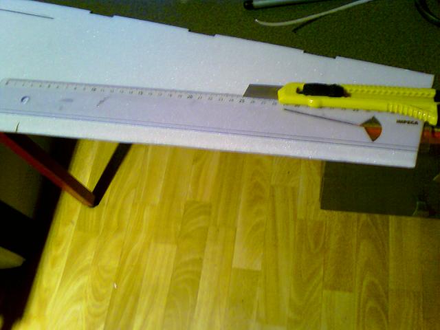

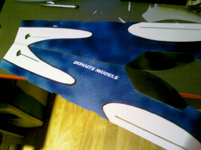

Bon l'assemblage n'est pas terminé mais bien avancé :
On biseaute le haut de l'arrière de chaque flanc du fuselage
On relie avec du scotch
On met de la colle dans l'arrête (oui oui je me suis inspiré d'une notice donuts ? Laughing Laughing )
Une fois sec on colle les 2 planchers avant et arrière sur un des deux flancs puis on ferme
On termine avec le couple horizontal supérieur et la verrière, ca commence à prendre de la gueule
Les petits haubans qui viennent sur le fuselage
Mise en croix de l'aile inférieure
Et la fin bientôt j'espère Smile
